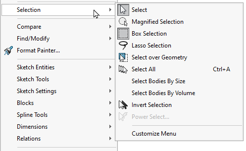

Aby aktywować tryb wyboru, należy kliknąć Wybierz (pasek narzędzi Standard). Aby uzyskać dostęp do opcji wyboru, należy kliknąć strzałkę w dół Wybierz i wybrać opcję z menu wysuwanego Wybierz.

Aby wyświetlić wszystkie opcje wyboru, kliknąć Narzędzia > Wybór .
Przy otwieraniu plików części dostępne są opcje Wybierz komponenty według rozmiaru oraz Wybierz obiekty według objętości. Opcje te są najbardziej przydatne dla części wieloobiektowych.
