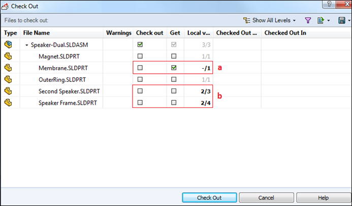

    • Desmarque Selecionar automaticamente os arquivos de referência dos quais obter a versão mais recente quando se faz o check-out.
      Essa opção fica ativada por padrão.
      A captura de tela a seguir mostra as caixas de seleção na coluna Obter quando os usuários emitem o comando Check-out com a opção Selecionar automaticamente os arquivos de referência dos quais obter a versão mais recente quando se faz o check-out desmarcada.
      Obter é selecionada para as referências que não estão no cache local.
      Obter é desmarcada quando existem versões mais antigas dos arquivos no cache local.
      Os usuários podem modificar as seleções na coluna Obter antes de concluir o check-out. Se os usuários não modificarem as configurações, o software obtém a versão mais recente das referências que não estão armazenadas em cache e não atualizam as referências que estão armazenadas em cache.

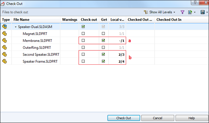

    • Selecione Selecionar automaticamente os arquivos de referência dos quais obter a versão mais recente quando se faz o check-out.
      A captura de tela a seguir mostra as caixas de seleção na coluna Obter quando os usuários emitem o comando Check-out com a opção Selecionar automaticamente os arquivos de referência dos quais obter a versão mais recente quando se faz o check-out selecionada.
      Obter é selecionada quando existem versões mais antigas dos arquivos no cache local.
      Os usuários podem modificar as seleções na coluna Obter antes de concluir o check-out. Se os usuários não modificarem as configurações, o software obtém a versão mais recente de todas as referências se a versão mais recente não estiver armazenada no cache local.

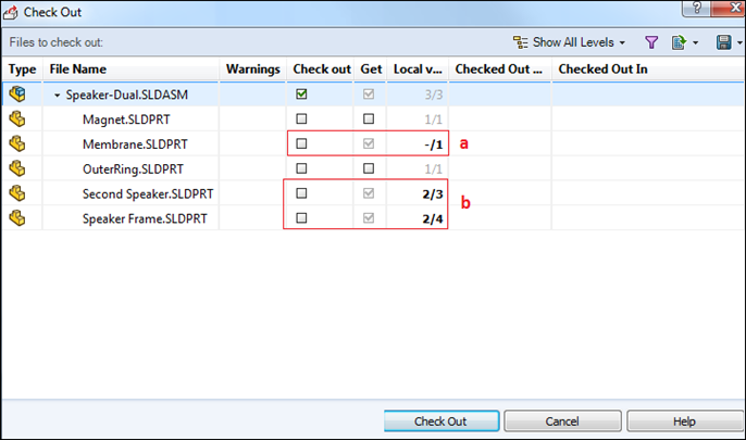

    • Selecione Selecionar automaticamente os arquivos de referência dos quais obter a versão mais recente quando se faz o check-out e Sempre trabalhar com a versão mais recente dos arquivos.
      A opção Sempre trabalhar com a versão mais recente dos arquivos estava anteriormente disponível na guia Explorer da caixa de diálogo Configurações em Diversos.
      A captura de tela a seguir mostra as caixas de seleção na coluna Obter quando os usuários emitem o comando Check-out com as opções Selecionar automaticamente os arquivos de referência dos quais obter a versão mais recente quando se faz o check-out e Sempre trabalhar com a versão mais recente dos arquivosselecionadas.
      Os usuários não podem modificar as seleções na coluna Obter. O software obtém automaticamente a versão mais recente de todas as referências se a versão mais recente não estiver no cache local.
