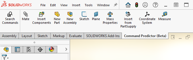

Preditor de comandos
O Preditor de comandos prevê as ferramentas mais relevantes com base nas ferramentas usadas na sessão atual do SOLIDWORKS. Ele reduz o tempo que você gasta procurando ferramentas que você provavelmente usará em seguida.
Para usar o Preditor de comandos:
  1. Em um documento do SOLIDWORKS, clique na guia Preditor de comandos (beta) (CommandManager).
  2. Clique em uma ferramenta na guia. Você pode clicar em Pesquisar comandos para pesquisar uma ferramenta do SOLIDWORKS.
O Preditor de comandos é a funcionalidade beta, cujas sugestões de ferramentas são baseadas em um modelo de aprendizado de máquina.
