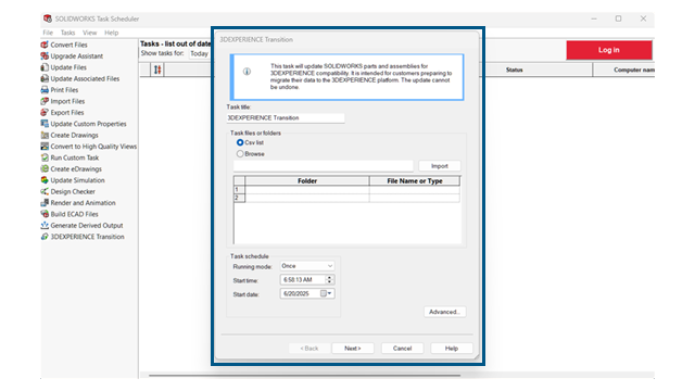

Criar uma tarefa de transição do 3DEXPERIENCE
Para criar uma tarefa de transição do 3DEXPERIENCE:
  1. No Agendador de Tarefas do SOLIDWORKS, clique em Transição do 3DEXPERIENCE.
  2. Em Título da tarefa, crie um nome para a tarefa.
  3. Em Arquivos de tarefa ou pastas, selecione o conteúdo que deseja atualizar seguindo um destes procedimentos:
    • Procure um arquivo ou pasta a ser adicionado a Arquivos de tarefa ou pastas.
    • Importar um .csv arquivo que especifica o conteúdo a ser adicionado a Arquivos de tarefa ou pastas.
      O formato do arquivo .csv é path,filename . Por exemplo, para adicionar clamp.sldprt e bracket.sldrpt, escreva:
      • "C:\Users\Public\Documents\SOLIDWORKS\SOLIDWORKS 2025\samples\tutorial\assemblymates","clamp.sldprt"
      • "C:\Users\Public\Documents\SOLIDWORKS\SOLIDWORKS 2025\samples\tutorial\assemblymates","bracket.sldprt"
  4. Execute a tarefa imediatamente ou agende-a (consulte Agendamento de tarefas).
  5. Clique em Avançar.
