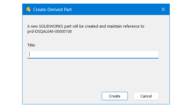

Criar peças derivadas em montagens do SOLIDWORKS
Depois de inserir um componente do 3DEXPERIENCE em uma montagem do SOLIDWORKS na árvore de projeto do FeatureManager®, você pode clicar com o botão direito do mouse no componente e selecionar Criar peça derivada.
2025 2026
A caixa de diálogo Nome do novo documento é exibida. A caixa de diálogo Criar peça derivada é exibida.
Durante o fluxo de trabalho, a caixa de diálogo Salvar no 3DEXPERIENCE é exibida. A caixa de diálogo Salvar no 3DEXPERIENCE não é mais exibida. Após criar a peça derivada, você pode salvar no 3DEXPERIENCE platform sempre que quiser.

Clique com o botão direito do mouse em um componente do 3DEXPERIENCE inserido na árvore de projetos do FeatureManager da montagem e clique em Editar peça.
2025 2026
É possível editar o componente, mas não é possível salvar as alterações. A caixa de diálogo Criar peça derivada é exibida. Você pode criar a peça derivada e fazer alterações nela.
