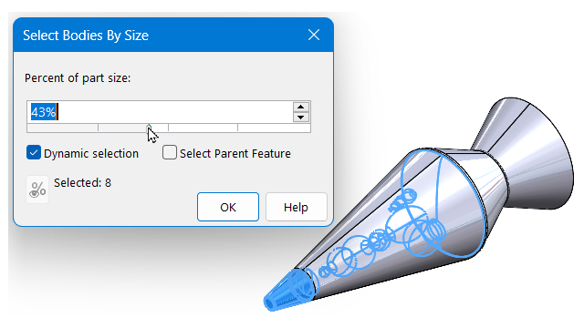

Selecionar corpos por tamanho
Especifica uma porcentagem do tamanho da peça que deseja selecionar. Especifica estas opções:
  • Seleção dinâmica. Exibe uma visualização dinâmica das seleções à medida que você altera o valor da Porcentagem do tamanho da peça
  • Selecionar recursos pai Seleciona os recursos pai na árvore de projeto do FeatureManager®. Isso seleciona os recursos discretos que compõem os corpos. Quando desmarcado, o software seleciona apenas os próprios corpos. Dependendo de sua seleção, você pode continuar com as ações necessárias, como excluir, ocultar ou suprimir entidades.
    Se você importar peças multicorpos de formato neutro para criar recursos pai Importados , clique com o botão direito do mouse no ícone da peça importada , na árvore de projeto do FeatureManager e clique em Quebrar vínculo. Não é possível desfazer essa ação.
