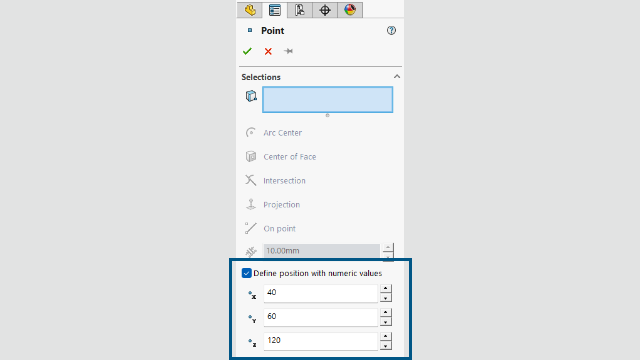

Você pode criar pontos de referência especificando valores numéricos absolutos para as coordenadas X, Y e Z.
Benefícios: Você melhorou o controle sobre os pontos de referência de posicionamento.
Para criar pontos de referência especificando valores XYZ:
- Em um arquivo de peça ou montagem, clique em .
- No PropertyManager, selecione Definir posição com valores numéricos.
As opções em Seleções ficam indisponíveis.
- Especifique os valores de Coordenada X
, Coordenada Y
e Coordenada Z
para definir a posição do ponto de referência em relação à origem (0,0,0).
- Clique em
