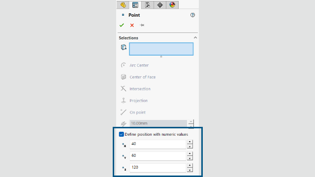

Criar pontos de referência por valores XYZ
Você pode criar pontos de referência especificando valores numéricos absolutos para as coordenadas X, Y e Z.
Benefícios: Você melhorou o controle sobre os pontos de referência de posicionamento.
Para criar pontos de referência especificando valores XYZ:
  1. Em um arquivo de peça ou montagem, clique em Inserir > Geometria de referência > Ponto.
  2. No PropertyManager, selecione Definir posição com valores numéricos.
    As opções em Seleções ficam indisponíveis.
  3. Especifique os valores de Coordenada X , Coordenada Y e Coordenada Z para definir a posição do ponto de referência em relação à origem (0,0,0).
  4. Clique em .
