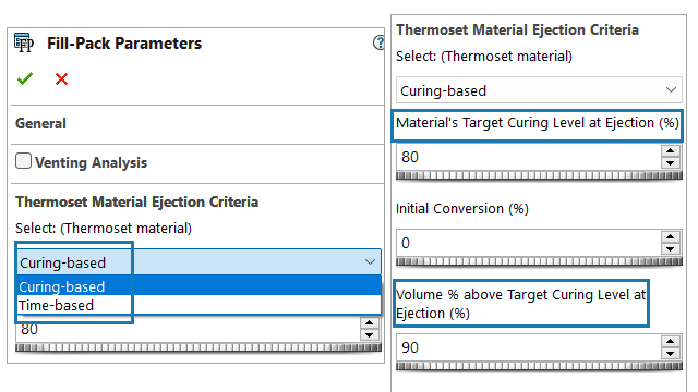

Critérios de ejeção de material termofixo
  • Com base na cura faz com que o solver continue a simulação de cura até que o material atinja o nível-alvo de cura especificado, eliminando as estimativas na determinação do tempo de cura.
  • Baseado em tempo define um tempo de cura específico para que o solver conclua a simulação de cura termofixa. Depois de executar a simulação, você pode revisar os resultados para determinar a porcentagem de cura obtida em todo o seu modelo e ajustar o tempo de cura para encurtar ou estender o processo.
% de conversão de ejeção O Nível de cura alvo no momento da ejeção do material define a porcentagem de cura em que o material termofixo atinge seu ponto de gelação, no qual sua viscosidade se torna infinita e ele perde a capacidade de fluir. A cura além desse nível não é benéfica e só aumenta o tempo do ciclo de fabricação. Essa característica é uma propriedade intrínseca do material, determinada por caracterização, normalmente fornecida pelo fabricante do material.
  Novo parâmetro: Volume % acima do nível de cura alvo na ejeção define uma porcentagem de volume limite que determina o ponto de ejeção. A configuração padrão é 90%, isto significa que a peça é ejetada quando 90% do volume plástico atingir o nível de cura alvo.
