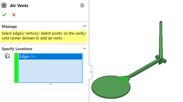

Você pode especificar as condições de limite das Saídas de ar no modelo de arestas.
Em versões anteriores, você poderia especificar as saídas de ar para a análise de ventilação somente nos vértices. Com a adição de saídas de ar baseadas em arestas, você pode capturar de forma mais realista o comportamento das saídas de ar reais do molde. Você pode atribuir a condição de limite das Saídas de ar aos domínios Cavidade e Sistema de canal de distribuição frio.
