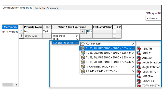

Para acessar as propriedades da lista de corte a partir das propriedades do arquivo:
  1. Clique em Propriedades do arquivo (barra de ferramentas padrão).
  2. Na caixa de diálogo, guia Propriedades de configuração, selecione o nome da configuração.
  3. Em Nome da propriedade, digite o nome da propriedade.
  4. Para Valor/Expressão em texto, selecione Propriedades da lista de corte.
  5. No menu flyout Propriedades da lista de corte, selecione um corpo da lista de corte e sua propriedade da lista de corte específica.
Valor/Expressão em texto exibe a fórmula: $PRPWLD:"*Nome do item da lista de corte**Nome da propriedade da lista de corte*". O SOLIDWORKS® vincula a propriedade da lista de corte selecionada à fórmula.
