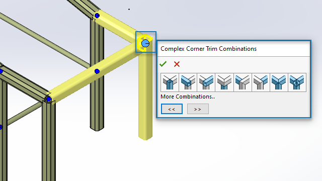

Você pode selecionar a combinação apropriada de tipo de aparagem e ordem de aparagem para um canto complexo na área gráfica.
Para selecionar saídas de cantos com base no tipo e na ordem da aparagem:
  1. Abra uma peça do sistema estrutural.
  2. Na Árvore de projeto do FeatureManager, clique com o botão direito em Gerenciamento de cantos e clique em Editar recurso .
  3. Na área de gráficos, selecione um canto complexo.
  4. Na caixa de diálogo Combinações de aparagem de canto complexo, selecione as opções para representar os resultados de um canto com base no tipo e na ordem da aparagem.
  5. Clique em ou para selecionar combinações adicionais.
  6. Clique em .
As opções de saída aparecem na área de gráficos quando três ou mais membros se encontram em um ponto.

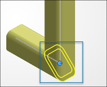

Quando os membros se encontram em um ponto, as bordas amarelas exibem a superfície aparada.
