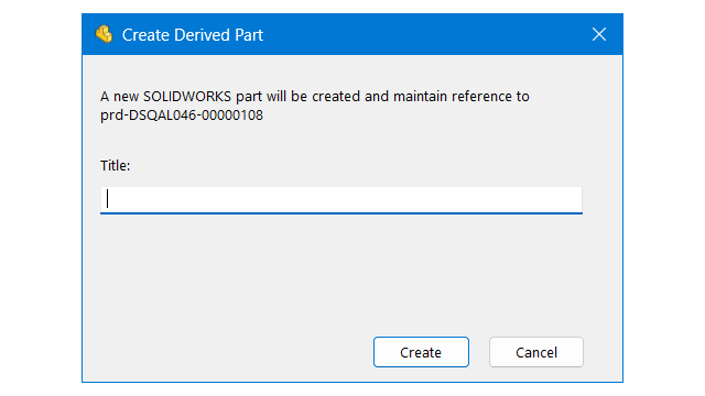

Создание производных деталей в сборках SOLIDWORKS
После вставки компонента 3DEXPERIENCE в сборку SOLIDWORKS в дереве конструирования FeatureManager® можно нажать на компонент правой кнопкой мыши и выбрать Создать производную деталь.
2025 2026
Появится диалоговое окно Имя нового документа. Откроется диалоговое окно Создать производную деталь.
В процессе появляется диалоговое окно Сохранить в 3DEXPERIENCE. Диалоговое окно Сохранить в 3DEXPERIENCE исчезает. Результат можно сохранить в 3DEXPERIENCE platform в любое время после создания производной детали.
