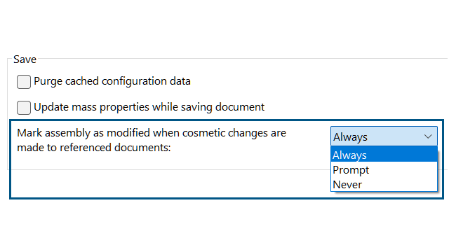

Чтобы указать требования к перестраиванию для незначительных изменений, выполните следующие действия.
  1. Нажмите Инструменты > Параметры > Параметры системы > Производительность.
  2. В разделе Сохранить выберите Пометить сборку как измененную, когда в справочные документы вносятся незначительные изменения и выберите параметр:
    Всегда Перестраивание сборки для всех незначительных изменений.
    Спрашивать Спрашивает, требуется ли перестраивание для каждого незначительного изменения.
    Никогда Не перестраивает сборку после незначительных изменений.
