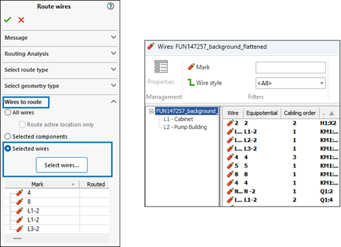

Маршрутизация выбранных кабелей по отдельности
Вы можете отдельно маршрутизировать конкретный кабель или набор выбранных кабелей с помощью параметра Выбранные кабели в окне PropertyManager Маршрутизация кабелей.
В предыдущих выпусках можно было проложить провода для всех компонентов или выбрать компоненты для маршрутизации соответствующих проводов.
Чтобы проложить выбранные провода отдельно, выполните следующие действия.
  1. На ленте нажмите Маршрутизация проводов.
  2. В окне PropertyManager Маршрутизация проводов нажмите:
    1. Выбранные провода.
    2. Выбрать провода.
  3. В диалоговом окне Провода выполните следующие действия.
    1. Выберите провода, которые необходимо проложить вместе.
    2. Выберите Выбрать.
  4. Нажмите .
