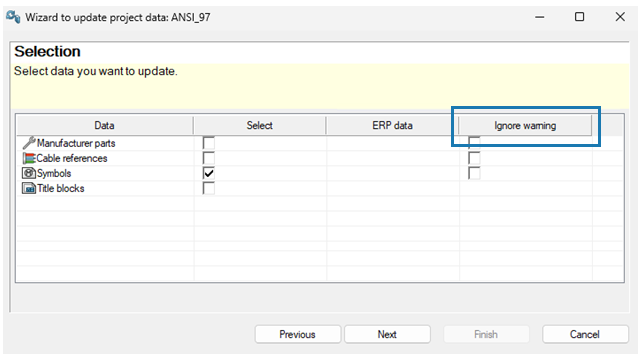

Обновление и замена данных проекта
При обновлении обозначений, деталей производителя или образцов кабелей, имеющих перечисленные ниже расхождения, система отображает предупреждающее сообщение вместо сообщения об ошибке:
Расхождения включают:
  • Обозначение имеет больше точек соединения
  • Количество цепей/клемм в деталях производителя выше
  • Число кабельных жил в образцах кабелей выше
Это повышает четкость и эффективность обновлений обозначения, детали производителя и образцов кабелей, что обеспечивает более плавное управление проектами и снижает количество ошибок при обновлении и замене.
Параметр Игнорировать предупреждение добавляется в диалоговые окна Мастер обновления данных проекта и Мастер замены данных проекта. Это позволяет применять обновления и замены, даже если новые данные не полностью совместимы с существующими. Это упрощает обновление или замену данных проекта и оптимизирует управление проектом во время проектирования.
