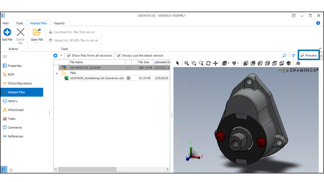

Предварительный просмотр связанных файлов
На вкладке Связанные файлы доступен предварительный просмотр связанных файлов, которые содержат основные файлы для документов и объектов PDM.
Ранее просматривать документы и объекты PDM можно было только в правом всплывающем меню основной сетки.
Предварительный просмотр связанных файлов:
  1. Нажмите Связанные файлы в ленте.
  2. Выберите Предварительный просмотр.
