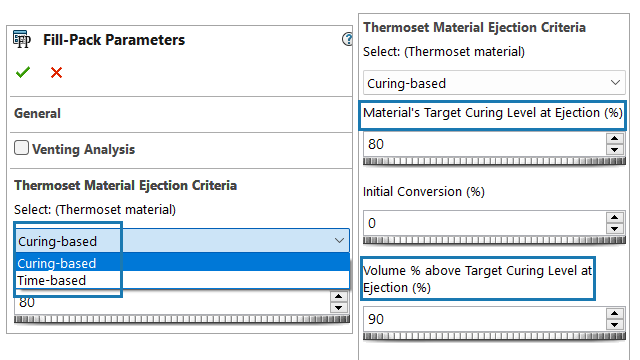

Термореактивные материалы
Обновления параметров пользовательского интерфейса для термореактивных материалов повышают удобство использования, а обновления решающей программы повышают точность моделирования заполнения, сжатия и деформации.
Моделирование учитывает ориентационные эффекты термореактивных материалов с волоконным наполнением, которые повышают точность решения.
В таблице перечислены переименованные параметры пользовательского интерфейса, а также один новый добавленный параметр.
Параметры термореактивного материала — SOLIDWORKS Plastics 2025 Параметры термореактивного материала — SOLIDWORKS Plastics 2026
Тип реактивного управления
  • Преобразование
  • Время
Критерии выталкивания термореактивного материала
  • По отверждению: указывает решающей программе продолжать моделирование отверждения, пока материал не достигнет заданного целевого уровня отверждения, экономя усилия, затрачиваемые на определение времени отверждения.
  • По времени: задает время отверждения для решающей программы, выделенное на моделирование термореактивного отверждения. После запуска моделирования вы можете просмотреть результаты для определения процента отверждения, достигнутого в вашей модели, и настроить время отверждения для укорочения или продления процесса.
% преобразования при выталкивании Целевой уровень отверждения материала при выталкивании: задает процент отверждения, при котором термореактивный материал достигает точки застывания, в которой его вязкость становится бесконечной и он теряет способность течь. Отверждение за пределами этого уровня не оказывает положительного влияния и только увеличивает время производственного цикла. Эта характеристика является внутренним свойством материала, определенным посредством характеристики, обычно предоставляемой производителем материала.
  Новый параметр: Объем (в %) выше целевого уровня отверждения при выталкивании: задает пороговое значение объема в процентах, определяющее точку выталкивания. Значение по умолчанию составляет 90%, что означает, что деталь выталкивается, когда 90% объема пластмассы достигает целевого уровня отверждения.
