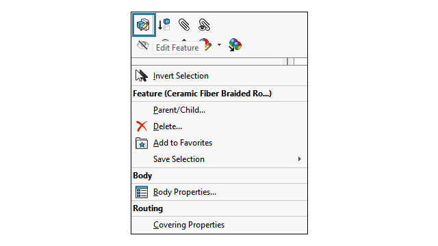

Элементы изоляции маршрута трубопровода можно изменять непосредственно в дереве конструирования FeatureManager.
Преимущества Эта функция оптимизирует процесс проектирования, сокращая количество нажатий кнопок мыши, экономя время и усилия.
Чтобы изменить элемент изоляции выполните следующие действия:
  1. Правой кнопкой мыши нажмите на элемент изоляции в дереве конструирования FeatureManager.
  2. Выберите Редактировать элемент .
  3. В разделе Слои изоляции окна PropertyManager Изоляция укажите требуемые параметры.
  4. Нажмите Применить.
