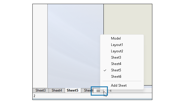

  • В нижней части чертежного листа или вкладки нажмите Список для просмотра списка открытых листов или вкладок. В нижней части списка также доступны параметры Добавить лист или варианты создания нового исследования.
