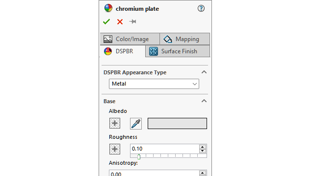

SOLIDWORKS 2026 поддерживает внешние виды DSPBR, обеспечивая плавный переход при открытии проектов в SOLIDWORKS Visualize для создания высококачественных реалистичных изображений.
В окне PropertyManager Внешние виды на вкладке DSPBR обеспечивается прямое преобразование материала в материал. Все параметры из SOLIDWORKS напрямую сопоставляются с Visualize. Чтобы использовать вкладку, выберите DSPBR (физически корректная отрисовка Dassault Systèmes) в разделе Визуальный стиль внешнего вида в меню Инструменты > Параметры > Параметры системы > Отображение .
Ранее при открытии файла SOLIDWORKS в Visualize отображались приближенные материалы DSPBR. При открытии файлов, созданных в SOLIDWORKS 2025 или предыдущих версиях, приложение Visualize использует аналогичное приближение. Для файлов SOLIDWORKS 2026 при сопоставлении внешних видов SOLIDWORKS DSPBR с Visualize используется корреляция 1:1, что исключает возможность аппроксимаций с ошибками и обеспечивает единый процесс работы.
Эти приблизительные значения можно по-прежнему использовать следующих случаях.
  • В SOLIDWORKS Visualize откройте файл, созданный в SOLIDWORKS 2025 или более ранней версии.
  • В SOLIDWORKS выберите Инструменты > Параметры > Параметры системы > Отображение. В разделе Визуальный стиль внешнего вида выберите Устаревшие внешние виды.
