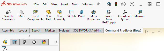

Komut Tahmini
Komut Tahmini, geçerli SOLIDWORKS oturumunda kullandığınız araçlara göre en ilgili araçları tahmin eder. Bir sonraki adımda kullanabileceğiniz araçları aramak için harcadığınız zamanı azaltır.
Komut Tahminini kullanmak için:
  1. Bir SOLIDWORKS belgesinde, Komut Tahmini (beta) sekmesine (CommandManager) tıklayın.
  2. Sekmede bir araca tıklayın. Bir SOLIDWORKS aracı aramak için Komut Ara öğesine tıklayabilirsiniz.
Komut Tahmini beta işlevselliğindedir ve araç önerileri makine öğrenimi modeline dayanır.
