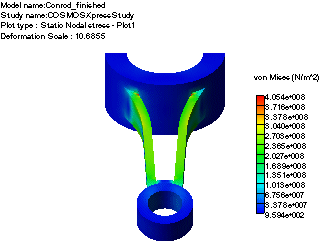

    A imagem abaixo mostra o modelo (sem malha) e legenda.
