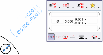

Paleta de cota
La paleta de cotas aparece al insertar o seleccionar una cota, de modo que pueda cambiar fácilmente el formato y las propiedades de la cota. Puede cambiar la tolerancia, la precisión, el estilo y otras opciones de formato en la paleta sin ir al PropertyManager.
Si selecciona más de una cota, las propiedades y el formato establecido en la paleta se aplican a todas las cotas.
Para mostrar la paleta de cota, inserte o seleccione una cota en un dibujo.
Tipo de tolerancia
Seleccione en la lista. Las opciones disponibles dependen del tipo de cota.
Precisión de unidad
Seleccione el número de dígitos tras la coma decimal en la lista para el valor de la cota.
Precisión de tolerancia
Seleccione el número de dígitos tras la coma decimal para los valores de la tolerancia.
Estilo
Seleccione cualquiera de las configuraciones de formato que aplicó a otras cotas en el dibujo, lo cual permite ahorrar tiempo al formatear cotas.
Agregar paréntesis
Centrar cota
Al arrastrar texto de cota entre las líneas de referencia, el texto se coloca entre el centro de dichas líneas.
Cota de inspección
Equidistanciar texto
Alineación horizontal
Alineación vertical
