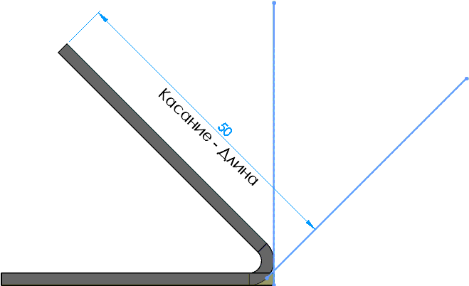

  • Реверс направления PM_reverse_direction.gif. Изменяет направление ребра-кромки.
  • Внешняя виртуальная резкость PM_shm_Outer_Virtual_Sharp.gif, Внутренняя виртуальная резкость PM_shm_Inner_Virtual_Sharp.gif, Касательная резкость PM_Tangent_Bend.gif. Указывает исходную точку для измерения. Виртуальная резкость создает точку эскиза в точке виртуального пересечения двух объектов эскиза. Параметр Сгиб по касательной действителен для сгибов, превышающих 90º. Он позволяет использовать касательную длину фланца в качестве основы расчета длины. Можно ввести значение длины по касательной без использования дополнительных расчетов.
