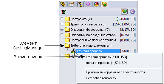

Можно редактировать производственные операции в шаблоне Costing или в CostingManager.
Для всех операций можно применить коррекцию себестоимости.
При редактировании шаблона Costing затрагиваются все детали, которые оцениваются с помощью этого шаблона. При редактировании только CostingManager затрагивается текущая деталь.
Чтобы отредактировать операцию с листовым металлом в CostingManager:
  1. Разверните элемент в CostingManager.
  2. Нажмите правой кнопкой мыши на строку и выберите один из следующих параметров. Например:
    Элемент CostingManager Элемент меню Описание
    Папка Наладка FM_folder.gif Выбрать затраты на наладку Существующие затраты на наладку добавляются в папку Наладка FM_folder.gif.
      Добавить затраты на наладку В папке Наладка FM_folder.gif создаются новые затраты на наладку под названием Затраты на наладку n Costing_Setup_Cost.gif.
    Элементы в папке Наладка FM_folder.gif Удалить затраты на наладку Удаляется элемент из папки Наладка FM_folder.gif.
    Элементы в папке Траектории выреза FM_folder.gif Металлорежущие станки, определенные в шаблоне Задается различный режущий инструмент. Например, могут быть два разных лазерных станка на выбор.
    Элементы в папке Сгибы FM_folder.gif Листогибочные станки, определенные в шаблоне Задается другой листогибочный станок для создания сгибов в детали.
    Элементы в папке Библиотечные элементы FM_folder.gif Библиотечные элементы, определенные в шаблоне Задается другой библиотечный элемент в качестве замены того, который был выбран автоматически.
    Папка Настроенные пользователем операции FM_folder.gif Создать настроенные пользователем операции Создается новая пользовательская операция.
    Элементы в папке Настроенные пользователем операции FM_folder.gif Отредактировать настроенные пользователем операции Редактируется пользовательская операция.
      Удалить настроенные пользователем операции Удаляется элемент из папки Настроенные пользователем операции FM_folder.gif.
    Элемент в папке Себестоимость не назначена FM_folder.gif. Библиотечные элементы, определенные в шаблоне Назначение элемента библиотечным элементом.
