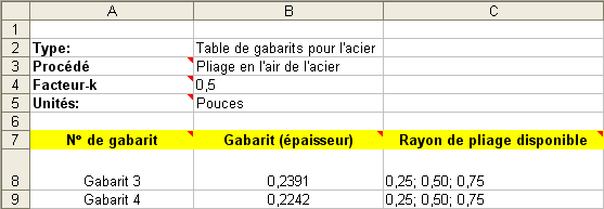

Créer une table de gabarits de tôlerie
Les tables de gabarits sont incluses dans l'application SolidWorks et peuvent être trouvées dans: dossier_d'installation\lang\langue\Sheet Metal Gauge Tables.
Si vous créez une table de gabarits, utilisez un point-virgule ";" comme délimiteur entre les valeurs.
Avec des tables de gabarits, les rayons et les angles peuvent être différents. Cependant, vous devez répertorier les valeurs d'épaisseur et d'angle dans l'ordre croissant. gauge_table.png
