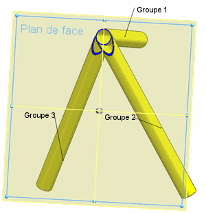

Modèle avec trois groupes de constructions soudées.
Vue en coupe avec ordre d'ajustement:
  • Groupe 1 - Ordre d'ajustement 1
  • Groupe 2 - Ordre d'ajustement 2
  • Groupe 3 - Ordre d'ajustement 3
Résultat:
  • Le groupe 1 ajuste les groupes 2 et 3.
  • Les groupe 2 ajuste le groupe 3.
  • Groupe 3 - Ordre d'ajustement 2
Résultat:
  • Les groupes 2 et 3 se découpent mutuellement.
  • Groupe 1 - Ordre d'ajustement 2
  • Groupe 2 - Ordre d'ajustement 1
Résultat:
  • Les groupes 2 et 3 ajustent le groupe 1.
