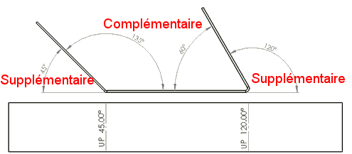

Notes de pliage
Les vues de mise en plan à l'état déplié peuvent comprendre des notes de lignes de pliage ou des tables de pliage.
Les notes de lignes de pliage permettent ce qui suit:
  • Editer le contenu
  • Modifier le format par défaut. Editez dossier_d'installation\lang\language\bendnoteformat.txt
  • Maintenir les fonctionnalités associatives. Si vous modifiez l'angle, la direction ou le rayon de pliage, les notes sont mises à jour dans la mise en plan.
  • Positionner les notes. Modifiez l'emplacement de l'affichage des notes de pliage.
  • Fusion des notes colinéaires. Pour fusionner les notes colinéaires dans une note unique, effectuez une sélection multiple des notes, cliquez avec le bouton droit de la souris, puis sélectionnez Fusionner les notes de pliage.
  • Annuler la fusion des notes de pliage. Pour annuler la fusion, cliquez avec le bouton droit de la souris sur la note fusionnée, puis cliquez sur Annuler la fusion des notes de pliage.
Dans le PropertyManager Vue de mise en plan, vous pouvez :
  • Afficher ou masquer des notes de pliage
  • Définir la direction de pliage, le rayon de pliage, l'ordre de pliage et la zone de pliage
  • Modifier le texte, notamment retirer le R pour le paramètre de rayon de pliage
  • Afficher les angles de pliage complémentaire et supplémentaire
