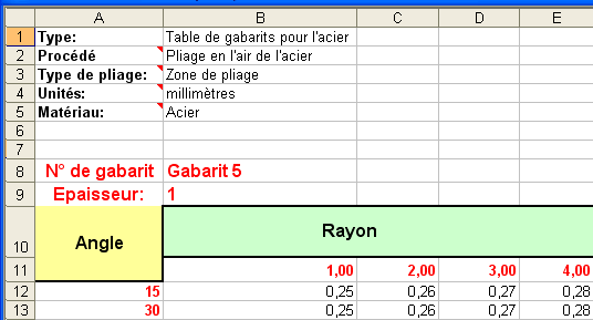

L'exemple ci-dessous montre une table de gabarits de tôlerie/zones de pliage combinée. Pour chaque numéro de gabarit (épaisseur), vous pouvez sélectionner le rayon et l'angle voulus dans une plage.
