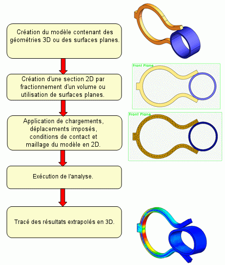

Déroulement d'une simplification 2D
Sélectionnez une des options parmi celles offertes : contraintes planes, déformations planes, extrudé ou axisymétrique. Après avoir sélectionné l'hypothèse de simplification 2D, le déroulement de l'analyse est similaire quelle que soit l'option sélectionnée.
