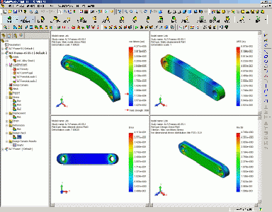

您可以在分割窗口中同时显示多项结果。您还可绘制结果图解并比较不同的设计算例之间的结果。比较结果工具提供在一个或多个算例中比较图解的另一种方式。
要在分割窗口中显示多项结果:
  1. 运行算例之后,将图形区域分割成 4 个窗格。
  1. 在任意窗格内单击,然后为所需的算例定义一个图解。
图解将显示在激活的窗格中。
  1. 在另一个窗格内单击将之激活,然后在同一个算例中定义另一个图解。
  2. 图解将显示在激活的窗格中。
  3. 要编辑图解的定义,请在显示图解的窗格内单击,然后编辑该图解的定义。
要同时显示来自不同算例的结果:
  1. 成功运行所需的算例之后,分割图形区域。
  2. 在任意窗格内单击将之激活。
  3. 定义来自一个算例的结果图解。
图解将显示在激活的窗格中。
  1. 激活另一个窗格,然后定义来自另一个算例的同一结果图解。
图解将显示在激活的窗格中。
最多可以定义来自 4 个不同算例的 4 个图解。
