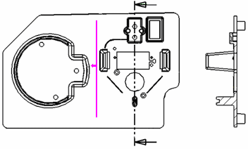

剖面视图
剖面深度
现在,您可以通过指定剖面视图线后的查看距离来设置剖面视图的深度。之前,这项功能仅存在于装配体工程图中。现在,它已提供在剖面视图 PropertyManager 的剖面深度之下。
