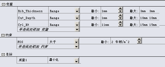

您可以使用传感器来定义设计算例的约束和目标。您也可约束使用从动整体变量。
  1. 变量视图标签上,在约束中选择 FOS
    该变量会采用从 FeatureManager 设计树中安全系数 (FOS) 传感器跟踪到的值。
  2. FOS 选择 Ready_Torsion
    通过运行 Ready_Torsion 算例,设计算例会在每次迭代时更新传感器数值。
  3. 为条件选择大于,为最小键入 2
    您要求优化的旋钮设计至少能够承受强度是其操作载荷两倍的载荷。
  4. 目标中,从传感器列表中选择 Mass1
  5. Mass1 选择最小化
    您要尽可能将旋钮的质量减至最轻,同时不违反 FOS 的约束。
