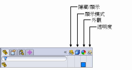

在顯示窗格中,可以檢視零件與工程圖文件的各種顯示設定。在組合件零件中,您也可以套用對設定的變更。
展開或摺疊顯示窗格:
  1. 按一下 FeatureManager(特徵管理員)窗格頂端(標籤右側)的 來展開顯示窗格。
顯示窗格會出現在 FeatureManager(特徵管理員)窗格的右邊:
  1. 按一下 來摺疊顯示窗格。
