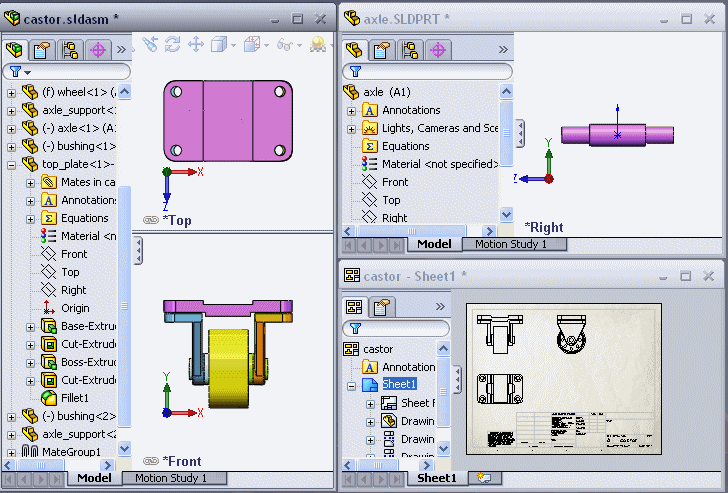

Dans l'application SolidWorks, chaque pièce, assemblage et mise en plan constitue un document et chaque document est affiché dans une fenêtre individuelle. (Cependant, un document de mise en plan peut contenir plusieurs feuilles.)
  • La partie principale de la fenêtre, dans laquelle le modèle ou la mise en plan est affiché, est appelée zone graphique.
  • L'arbre de création FeatureManager, le PropertyManager, le ConfigurationManager et le DimXpertManager sont affichés dans le panneau de gauche.
  • Vous pouvez avoir plusieurs fenêtres de document de pièce, d'assemblage et de mise en plan ouvertes en même temps. Vous pouvez également afficher le même document dans plusieurs fenêtres simultanément avec Nouvelle fenêtre ou avec les fenêtres d'affichage.
  • Pour gagner de la place dans la zone graphique, utilisez le mode Plein écran qui cache les menus, la barre d'état, le volet des tâches et la zone de l'arbre de création FeatureManager. Vous pouvez activer/désactiver la visibilité de toutes les barres d'outils ouvertes et de la zone de l'arbre de création FeatureManager séparément.
  • Un astérisque (*) à côté du nom du document dans la barre de menu indique que le document a été modifié depuis son dernier enregistrement.
  • Cliquez sur Fenêtre, Tout fermer pour fermer tous les documents ouverts.
