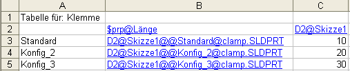

    1. Weisen Sie jeder Spalte eine benutzerdefinierte Eigenschaft wie folgt zu: $prp@Eigenschaft; zum Beispiel $prp@Länge.
    2. Geben Sie in die einzelnen Spalten den Variablennamen der Eigenschaft wie folgt ein: "Name@@Konfiguration@Modell"; zum Beispiel "D2@Skizze1@@Standard@box.SLDPRT".
Fügen Sie die Anführungszeichen hinzu, und achten Sie darauf, dass die Dateinamenerweiterung (.SLDPRT) groß geschrieben wird.
Um die Anführungszeichen miteinzubeziehen, geben Sie ein einzelnes Anführungszeichen (') vor dem Ausdruck ein. Geben Sie z.B.
'"D2@Skizze1@@Standard@box.SLDPRT"
für den Ausdruck
ein, der in der Tabelle aufgeführt werden soll.
    1. Geben Sie in die neuen Spalten die Tabellen-Standardinformationen ein, zum Beispiel D2@Skizze1 als Überschrift. Geben Sie des weiteren die Bemaßungswerte in die jeweilige Spalte ein.

Beispiel für eine Tabelle, die benutzerdefinierte Eigenschaften festlegt:
