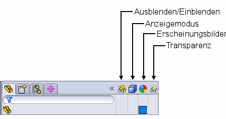

Im Anzeige-Fensterbereich können Sie verschiedene Anzeigeeinstellungen in Teil- und Zeichnungsdokumenten anzeigen. Bei Baugruppen und Teilen können Sie die Einstellungen außerdem ändern.
Auf- oder Zuklappen des Anzeige-Fensterbereichs:
  1. Klicken Sie oben im FeatureManager (im Fensterbereich rechts neben den Registerkarten) auf , um den Anzeige-Fensterbereich aufzuklappen.
Der Anzeige-Fensterbereich wird rechts neben dem Fensterbereich mit dem FeatureManager eingeblendet:
  1. Klicken Sie auf , um den Anzeige-Fensterbereich zuzuklappen.
