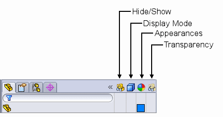

Nel Pannello di visualizzazione, è possibile vedere varie impostazioni di visualizzazione nei documenti di parte e disegno. Negli assiemi e nelle parti sarà possibile anche applicare le modifiche alle impostazioni.
Per espandere o comprimere il pannello di visualizzazione:
  1. Fare clic su nella parte superiore del pannello del FeatureManager (a destra delle schede) per espandere il Pannello di visualizzazione.
Il Pannello di visualizzazione appare a destra del pannello FeatureManager:
  1. fare clic su per comprimere il Pannello di visualizzazione.
