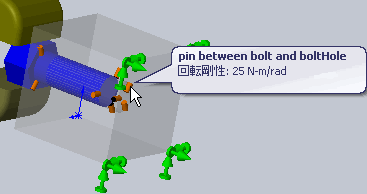

吹き出し(Callouts)
吹き出しは、特定のツールを使用した場合にグラフィックス領域に表示されるテキストボックスをいいます。 吹き出しは、ドラッグで希望の位置に移動できます。 吹き出しの値は変更でき、荷重または境界条件の影響を操作できます。
次の吹き出しを見てください。 値の 250 を編集し、荷重の値を変更できます。
記号(Symbols)
荷重や拘束などのコントロールを追加すると、ソフトウェアはモデルに記号を追加します。 これらの記号をダブル クリックし、コントロールの PropertyManager にアクセスできます。 次の図には、弾性支持結合の記号が表示されています。 荷重とボルト結合の記号も表示されています。
グラフィックス領域にある記号は、Simulation スタディ ツリーにあるコントロールを右クリックし、表示/非表示を指定できます。 1度にすべての荷重と拘束の記号を非表示にするには、外部荷重 (External Loads)、 拘束 (Fixtures)、または 接合部 (Connections)を右クリックし、それぞれ、全て非表示(Hide All)を選択します。 これらのシンボルの上にポインタを動かすと、ソフトウェアは機能の詳細を表示します。
