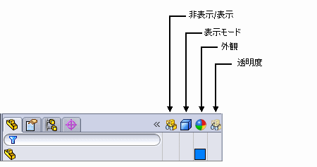

表示パネル(Display Pane)
表示パネルを使って、部品および図面ドキュメントの様々な表示設定を確認できます。 アセンブリ部品で変更を設定に適用することもできます。
表示パネルを展開または折りたたむには:
  1. 表示パネルを展開するには、FeatureManagerパネル上部の(タブの右側)をクリックします。
表示パネルは FeatureManager パネルの右に現われます:
モデルで表示される外観は RealView が使用可能であるか、あるいは PhotoWorks がアドインされているかどうかによります。
RealView / PhotoWorks が無い場合
RealView が有効な場合や PhotoWorks がアドインされている場合は、より洗練された外観になります。
  1. 表示パネルを折りたたむにはをクリックします。
部品ドキュメントでは以下のような設定を表示できます:
表示設定
アイコン
コメント
表示/非表示
ボディに対して: ボディが表示されていることを示します。
ボディに対して: ボディが非表示であることを示します。
外観
部品、ボディ、フィーチャーに対して: 外観を表示します。適用されていない場合は空欄となります。
透明度
部品、ボディ、フィーチャーに対して: 外観 PropertyManager で透明度が適用されていることを示します。透明度が適用されていない場合は空欄となります。
外観プロパティ(Appearance callouts) は、面の色、フィーチャー、ボディーと部品を表示して、色の編集へのショートカットです。
図面ドキュメントでは以下のような設定を表示できます:
表示設定
アイコン
コメント
表示/非表示
ビューが表示されていることを示します。
ビューが非表示であることを示します。
表示モード
ワイヤフレーム
隠線表示
隠線なし
エッジ シェイディング表示
シェイディング表示
