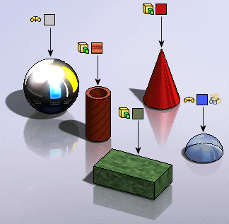

例えば、これらのフィーチャーは以下にリストされる外観を含みます:
表示パネル(Display Pane)
FeatureManager デザイン ツリー
グラフィックス領域
押し出し1 (ボックス)
磨かれた大理石(緑)
押し出し2 (円錐)
赤(光沢)
回転1 (半球)
gloss glass 透明
押し出し3 (円筒)
磨かれたシタン材(2D)
回転2 (球)
クロミウムプレート

プロパティから外観の識別をするには:
  1. エンティティを右クリックし、状況依存ツールバーを表示します。
  2. 外観プロパティ (Appearance Callout)を展開します。
外観プロパティ(Appearance callouts):
    • 外観が適用されたエンティティのタイプを識別します。
    • エンティティ階層構造をリストします。 (面、フィーチャー、ボディ、またはモデル)
    • 色属性を分類
空白 は属性が付けられていないことを示します。
