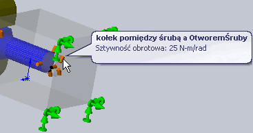

Objaśnienia to ramki wypełnione tekstem, które pojawiają się w obszarze graficznym gdy używane są pewne narzędzia. Objaśnienia można przeciągać, aby ustawiać je w żądany sposób. Wartości ukazane w objaśnieniach można edytować, aby manipulować wpływem obciążenia lub warunku brzegowego.
Poniższa ilustracja ukazuje objaśnienie. Wartość 250 można edytować, aby zmienić siłę.
Symbole
Podczas dodawania obciążenia, umocowania lub innego sterowania, oprogramowanie dodaj symbole do modelu. Symbole te można klikając dwukrotnie, aby uzyskać dostęp do menedżera właściwości PropertyManager dla danego sterowania. Poniższa ilustracja ukazuje symbol dla złącza elastycznego wsparcia. Ilustracja ukazuje również symbole dla siły i złącza śrubowego.
