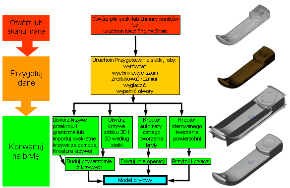

Dane skanowania są konwertowane na model bryłowy przy użyciu dwóch metod:
Tworzenie częściowo ręczne: Bezpośrednie odniesienia siatki
Bezpośrednie odniesienia siatki jest przydatne dla bardzo skomplikowanych powierzchni takich jak produkty konsumenckie.
Należy użyć Automatycznego tworzenia Kreatora powierzchni, aby automatycznie utworzyć powierzchnie z siatki. Kreator powierzchni - Tworzenie sterowane wymaga więcej interakcji użytkownika i działa dobrze dla modeli kształtów obliczeniowych (prostych kształtów takich jak części obrabiane maszynowo) ale nie jest odpowiednie dla skomplikowanych części.
Siatka
Szkice
Powierzchnie
Bryła
  1. Należy otworzyć dane skanowania (plik siatki lub chmury punktów).
  2. Przygotować siatkę używając Kreatora przygotowania siatki dla utworzenia operacji siatki.
  3. Utworzyć przekrój siatki przy użyciu narzędzia Widok przekroju (pasek narzędzi Widok).
  4. Naszkicować krzywe dwuwymiarowe (2D) i trójwymiarowe (3D) na siatce.
  5. Zbudować powierzchnię przy użyciu krzywych. Użyć Kreatora krzywej, aby utworzyć krzywe przekroju i graniczne. Można również importować i edytować pliki IGES, IBL, CSV oraz TXT zawierające dane punktów definiujące dyskretne zbiory krzywych.
  6. Przeanalizować i udoskonalić powierzchnie przy użyciu narzędzia Analiza odchylenia.
  7. Przyciąć i połączyć powierzchnie.
  8. Utworzyć model bryłowy.
Tworzenie częściowo zautomatyzowane przy użyciu kreatorów
Kreator przygotowania siatki i Kreator powierzchni prowadzą użytkownika przez proces ScanTo3D. Jeżeli dysponujemy już przygotowanymi danymi siatki, należy po prostu użyć Kreatora powierzchni w celu utworzenia modelu bryłowego. Do kształtów anatomicznych i organicznych należy użyć tworzenia automatycznego Kreatora powierzchni. Do ścian analitycznych należy użyć tworzenia sterowanego. Należy użyć narzędzia Analiza odchylenia, aby przeanalizować i udoskonalić powierzchnie.
  3. Użyć Kreatora powierzchni do utworzenia powierzchni z operacji siatki z zastosowaniem tworzenia automatycznego lub sterowanego.
  4. Przyciąć i połączyć powierzchnie.
  5. Utworzyć model bryłowy.
Opis ogólny procesu ScanTo3D
Aby otworzyć dane skanowania, należy:
  1. Kliknąć Otwórz i wybrać jeden z następujących typów plików danych skanowania w Pliki typu:
  • Pliki siatki (*.nxm; *.scn; *.3ds; *.obj; *.stl; *.wrl; *.ply; *.ply2)
  • Pliki chmury punktów (*.xyz; *.txt; *.asc; *.vda; *.igs; *.ibl)
ScanTo3D automatycznie importuje tekstury z plików .3ds, .obj, and .wrl aplikacji 3D Studio, jeżeli tekstury są jednoznacznie połączone z plikiem siatki. W przeciwnym razie siatka jest importowana bez tekstur. Można określić lokalizację plików tekstury w oknie dialogowym Opcje importu.
  1. Przejść do pliku w Nazwa pliku.
  2. Kliknąć Opcje, ustawić opcje importu, a następnie kliknąć OK.
  3. Kliknąć Otwórz.
W drzewie operacji FeatureManager pojawi się Siatka lub Chmura punktów .
Aby uruchomić Kreatora przygotowania siatki, należy:
  1. Z otwartym plikiem siatki lub chmury punktów, kliknąć Kreator przygotowania siatki (pasek narzędzi ScanTo3D) lub Narzędzia, ScanTo3D, Kreator przygotowania siatki.
  2. Postępować zgodnie z instrukcjami w kreatorze, aby przygotować operację siatki, która zostanie konwertowana na powierzchnie.
Po przygotowaniu siatki można kontynuować Kreator powierzchni (Opcja Uruchom Kreatora powierzchni jest domyślnie wybrana).
Aby uruchomić Kreatora powierzchni, należy:
  1. Otworzyć plik zawierający operację siatki i kliknąć Kreator powierzchni (pasek narzędzi ScanTo3D) Narzędzia, ScanTo3D, Kreator powierzchni.
  2. Postępować zgodnie z instrukcjami w kreatorze, który ma dwie metody konwertowania powierzchni:
  • Automatyczne tworzenie. Używa procesu, który w jednym kroku automatycznie tworzy model bryłowy. Opcja ta sprawdza się dla kształtów anatomicznych i organicznych.
  • Tworzenie sterowane. Używa procesu, który tworzy powierzchnie w wielu krokach, pozwalając na większą kontrolę nad powierzchniami. Opcja ta sprawdza się dla powierzchni analitycznych lub kiedy chcemy mieć więcej kontroli nad procesem tworzenia powierzchni.
