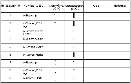

Standardowe szablony dla List materiałów, Tabeli otworów, Tabeli poprawek, List elementów ciętych konstrukcji spawanej i Tabeli bloków tytułowych są dostępne w <katalog_instalacyjny>\solidworks\lang\<język>. Można określić inny folder, zapisać i użyć dostosowanych szablonów.

Oprogramowanie nie zawiera szablonów dla tabel ogólnych.
Niestandardowe szablony zawierają nagłówki i formatowanie, lecz żadnej treści tabeli.
Menedżer właściwości PropertyManager tabeli zapamiętuje ostatnio używany szablon.
