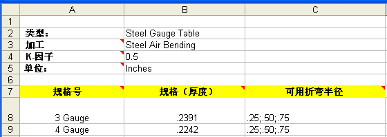

生成钣金规格表
规格表包含在 SolidWorks 应用程序中,位于以下位置:<安装目录>\lang\<语言>Sheet Metal Gauge Tables\。
如果您生成钣金规格表,请用分号 - ;- 作为值之间的分隔符。
