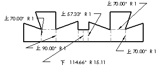

当您生成一钣金零件的工程图时,平板型式被自动生成。钣金零件的工程图还可包含折弯的钣金零件的视图。
您可在不生成工程图的情况下对钣金平板型式生成 *.dxf 文件
欲生成平板型式的工程图:
  1. 打开您享添加工程图的钣金零件。
  2. 单击从零件/装配体制作工程图 (标准工具栏),然后单击确定打开工程图图纸。
  3. 选择一格式或单击确定使用默认格式。
  4. 查看调色板平板型式拖动到工程图图纸中。
您可调整工程图视图的大小,在比例下选择使用自定义比例,然后键入一数值。
一平板型式带有钣金折弯线注释而显示。您可在文件属性 - 钣金中为折弯线注释设定选项。
  1. 单击确定
如果您想在平板型式中切换额外特征的压缩状态,生成一平板型式的零件配置,然后为此选择一工程视图。
欲切换钣金折弯线注释的显示状态:
  1. 选取平板型式工程图视图以显示工程图视图 PropertyManager。
  2. 单击更多属性
  3. 视图属性标签中消除选择显示钣金折弯注释
您也可在 FeatureManager 设计树中用右键单击工程视图 然后选取属性
切换折弯线的显示状态:
隐藏折弯线也隐藏钣金折弯线注释。
  1. 在 FeatureManager 设计树中扩展工程图视图以显示平板型式特征。
  1. 扩展平板型式特征,用右键单击折弯线,然后选择显示隐藏
欲切换折弯区域线的显示状态:
  1. 用右键单击工程图纸中的工程视图。
  1. 选择切边切边可见切边移除
    -或-
    S选择切边带线型显示切边以指定的文件的线型显示折弯区域线。
    如果折弯区域线没出现,返回到零件窗口然后在 FeatureManager 设计树中用右键单击平板型式。选择编辑定义,然后单击来消除合并面。您可能必须重建工程图才可看到切边。
