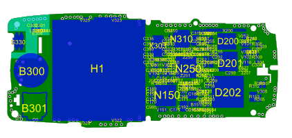

欲打开手机 IDF 文件:
  1. 单击 CircuitWorks > 打开 ECAD 文件
  2. 在对话框中,选择 cellphone.emn(位于文件夹 <安装目录>\CircuitWorksFull\Examples\IDF 3.0)。
  3. 单击打开
CircuitWorks 将在树形视图中显示手机数据并显示预览图象。
