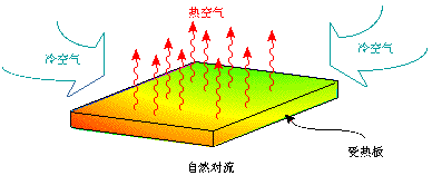

对流
对流是通过流体运动来传热。对流是固体表面与相邻流体之间传热的主要模式。流体粒子充当热量的载体。
