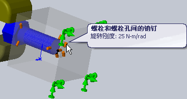

标注
标注为您使用某些工具时出现在图形区域中装满文字的方框。您可以拖动标注并根据需要放置它们。您可以编辑标注中显示的值以操纵载荷或边界条件的效果。
下图显示了一个标注。您可以编辑 250 这个值来更改力。
符号
当添加载荷、夹具或其它控制时,该软件会为模型添加符号。您可以双击这些符号以访问相应控制的 PropertyManager。下图高亮显示了一个表示弹性支撑接头的符号。该图还会显示表示力和螺栓接头的符号。
您可以通过右键单击 Simulation 算例树中的控制工具来隐藏或显示图形区域中的符号。要隐藏一个操作中的所有载荷、夹具或连接,请分别用右键单击外部载荷 夹具 连接 ,然后选择全部隐藏。当您将指针移到这些符号上时,软件会显示特征的细节。
